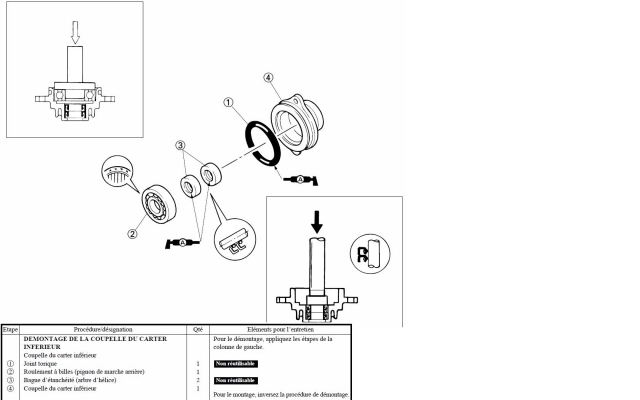

Salut Normalement le
Normalement le "joint" spi est pas visible de l'exterieur , quand tu retire l'helice et l'axe ...et seulement la vers l'interieur de l'orifice tu pourra voir le joint spi ou les joints spi ...de toute façon tu va chez Yamaha avec la date de ton moteur ou les numéro de plaque de ton moteur il te retrouve tout et tu y va avec ta piècesa sera bcp plus sur ... ensuite pour placer un joint spi avec une douille de bon diamètre ext. et un étaut le tour est joué sans forcer ...
je t'ai mis un exemple d'une photo du manuel Yamaha 4cv 4 t

Aaaaahhh!!! là c'est clair
Aaaaahhh!!! là c'est clair !
bon ,ben... y a plus ka
merci beaucoup
merci beaucoup

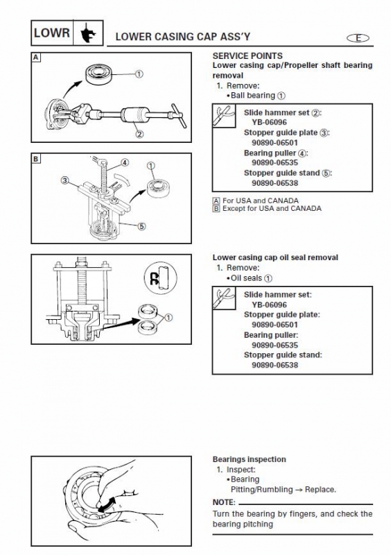

bonjour je me demande si
je me demande si sur ce modele on est pas obligé de virer l'engrenage pour acceder au spi...........
koffe
Salut Koffe Tu as raison
Salut Koffe
Tu as raison pour ce qui est de l'engrenage ou roullement a billes je pense qu'il faut le sortir aussi .. mais je ne l'ai jamais fait sur un Hord Bord faut etre équipé d'un extracteur avec des griffes fines pour le sortir proprement sinon faut y aller a l'envers et au tournevis et petite massette ...mais ensuite faut acheter un nouveau en plus
le joint spie se trouve donc
le joint spie se trouve donc au milieu (flèche du haut) et 'il y en a aussi un joint dans l'ergot du diabolo

c'est bien ce que je
c'est bien ce que je craignais ! pour ce qui est de l'extracteur .
par contre on voit bien qu'effectivement le roulement est graissé par l'huile d'embase .
mais au fait comment tu as fais finalement pour sortir l'engrenage ?
