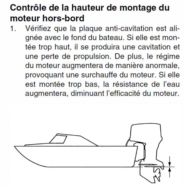

Perso , je pencherai plutot pour un réglage trop haut du moteur .
Faudrait faire des photos
de la coque au sec ; pour voir a quelle hauteur se situe la plaque anti cavitation du moteur par rapport a la ligne du fond de coque de la coque en hydroplanage a plusieurs regimes , pour voir l' evolution du sillage en fonction de l' augmentation de regime Nautiquement
Ski Wake

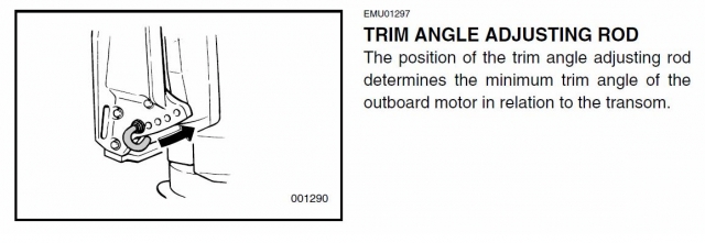

Il a une petite barre qui permet de regler la butée de ton moteur vers le "bas" situé sous la fourche ? Moi j'avais sa sur un ancien moteur Yamaha et suivant a quel trou (trou visuel sur les deux côtés de la fourche) je positionné cette barre le bateau n'etais plus navigable ... et aussi le bas moteur sorté un peu de l'eau faut dire que j'ai un bateau qui ne pèse pas plus d'une tonne ... mais la crépinne etait sous l'eau quand meme ...
Mais je suis d'accord avec ski wake
Suggestion ...
