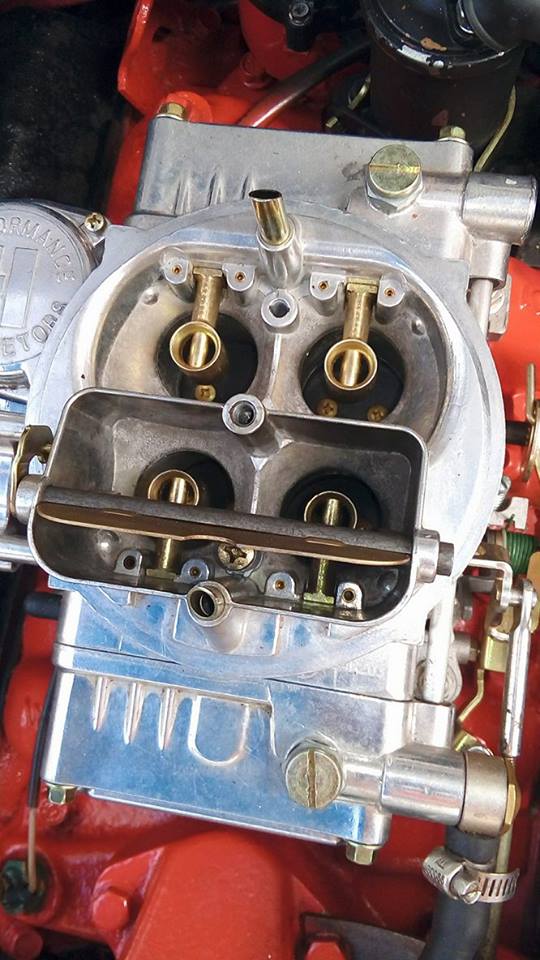

Voici une photo du carbu
Voici une photo du carbu ,moteur éteint, froid manette à fond de gaz . 1) - Volets du bas ouvert , avec essence . - Volets du haut tjrs fermé . Manette tjrs à fond j actionne manuellement le carbu grace au clavette de chaque côté : - en bas pas de soucis clapet s ouvre avec essence qui arrive . - en haut clapet s ouvre ouvre sans pour autant voir de l essence coulé Normal ou pas ,cela dépasse mes mini compétences .? Voilà ce que je peut dire sur le carbu ,je le rappel dit à dépression avec un allumage électronique ...
Dans la photo ci-dessus ,
que pensez vous de la partie superieur ? Je m'explique :
le trou se trouvant entre les 2 buses or et dessous la vertical , ne devrait il pas avoir un gicleur ?
Sur la partie basse ,symétriquement opposé ,nous voyons bien le gicleur avec la vis .
es ce normal sur la cuve du haut de ne pas en avoir ?
Carburateur HOLLEY neuf et livré sur le moteur
- barbe bleu
- Messages : 52
Ne connaissant pas ni le moteur , ni le carbu...concernant le manque de gicleurs sur la partie haute penses bien que si il en fallait un et qu'il manquerait cela ne marcherait pas du tout.
juste par curiosité de fonctionnement peux tu relever les références du carbu qui sont marqués dessus?
sur un précédent post tu dis en ouvrant les volets à la main ça pête grave et flammes???

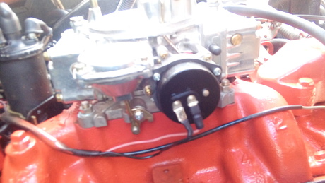

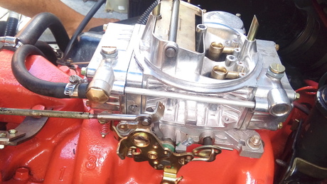

Bonjour messieurs ,
Bonjour messieurs ,
conernant le carbu (questions gicleur) visiblement c'est normal .
ci dessous la photo 3 , carbu moteur eteind,froid manette de gaz à fond .
Nous voyons bien le heut régime resté fermé .Logique puisque moteur éteind donc pas de depression mais le résultat est le meme en navigant et ceux jusque 3 000tr (il ne va pas au dela).
Hier g démonté qlq bougies ,elles etaient noir/suie ,moteur tournant à vide .
Je joint également d'autres photos du carbu en question .
Egalement un lien ci dessous d'une vidéo , Désolé pour la piètre qualité ....
https://www.hisse-et-oh.com/system/assets/000/138/158/original/video-1490915679.mp4?1490916846
Le but de cette vidéo est d'essayé de vous faire entendre le cliquetis .
Ne vous fié pas au vacarme assourdissant je pense que c'est le micro du tel qui fait cela car en réalité pas tt ce bruit .
Je commence d'abord par passer au dessus du carbu pour vous faire entendre l'aspiration qu'on entend carrément bien .
Ensuite je vais vers la droite (pas de clic) puis vers la gauche pour vous faire entendre le cliquetis .On arrive qd même à le dissocier des autres bruits moteurs .
Selon vous cliquetis normal/pas normal allumage/soupape /pompe essence ?
Mais surtout y à t il un lien avec mon soucis qui pourrait très bien etres 2 choses complètement différente .

je vous est trouvé le reglage du pointeau sur votre carburateur
donc mettre en route au ralentit
demonter la vis sur le coté
desserrer le contre ecrou agir sur la vis afin que s ecoule de l essence par le coté
