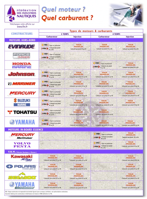

bonjour a tousci joint quel
bonjour a tous
ci joint quel essence pour quel moteur
