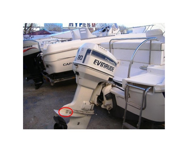

alligator a écrit : ....
alligator a écrit :
.... allez ! le premier qui trouve une anode sur la photo gagne un grille pain en carton .
STP , pour le grille pain je pourrais l' avoir en 6 V ??? ,
parceque plus chaud , j' ai peur qu'il brule !!!

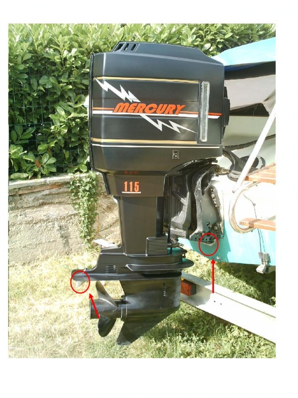

Voir la 1ere photo de VD, en + vous avez pris chacun une photo avec le meme angle !
L' autre ( ou les autres ) anode(s) doivent etre en partie basse de la chaise du moteur.
