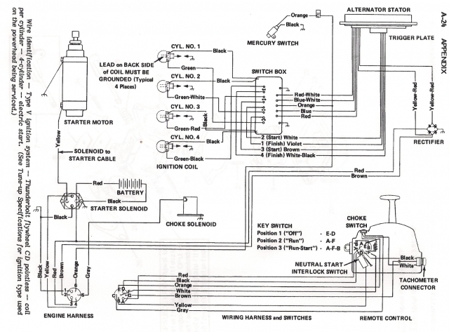

Aller je me lance : j'ai 2 moteur mercury 50 HP 2 temp 4 cyl. des année 70 , un manuel que je vais essayé de garder et l'autre avec demarreur , ma question est es que je peu rendre le moteur manuel en automatique (avec demarreur) toute en prenant les pieces de l'automatique, parceque dans le manuel il y a un emplacement pour demarreur, merci

Logiquement oui.  tu doit juste prendre le demarreur,  le cablage electrique, le relais, la platine electronique, la manette de gaz avec le contacteur a clef. Il te faudra voir pour recharger la baterie si ton moteur fourni de l'electricité, voir sous le volant magnetique. Il te faudra aussi un regulateur de tention.

merci pour ta reponse es que tu aurais les photos des divers piece que je doit prendre sur l'autre , et pour la manette j'en ais une avec 2 levier et un bouton poussoire , mais les fils electrique son couper , je crois qu'il y en a 5 ou 6 Merci d'avance.
bonjourci joint shema 50 cv
ci joint shema 50 cv 2t 4 cylindres des annees  70 demarreur electrique
