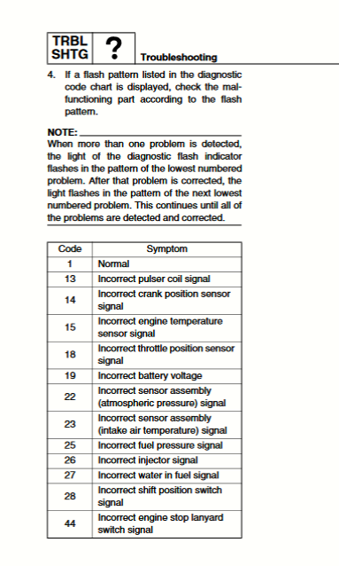

J'ai eu récement un petit disfonctionnement de mon moteur Yamaha HPDI 200Cv.
Ne voulant pas monter dans les tours comme si il ne basculait pas en ses 6 cylindres ou bulle d'air dans les injecteurs.
Lors de ce problème, sur mon afficheur yamaha rond, le symbole moteur clignotait pour un indiquer un code erreur.
Je recherche donc la documentation pour interpréter ce code.
Quelqu'un aurait il le tableau?

Hello papito,
Hello papito,
mille merci.
bon maintenant faut poser le bon diagnostique.
Si tu as le manuel d'altier, je suis preneur.
