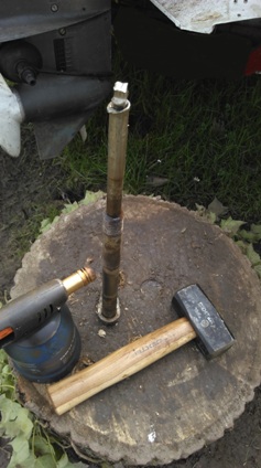

je vous donne la suite de mes travaux
pendant une semaine j ai placé 2 bouts de caoutchouc jaune de chaque coté du moteur légérement courbé vers le haut  remplis de dégrippant ,puis tapé de part et d autre rien n a bougé
ce samedi j ai pris la décision de démonter le tube en entier et de chauffer celui ci en dehors du moteur
j ai réussis à le faire bouger légèrement la partie interne

j ai réussi a sortir cet axe
il me reste à remonter
merci a Goby je vais suivre votre conseil
