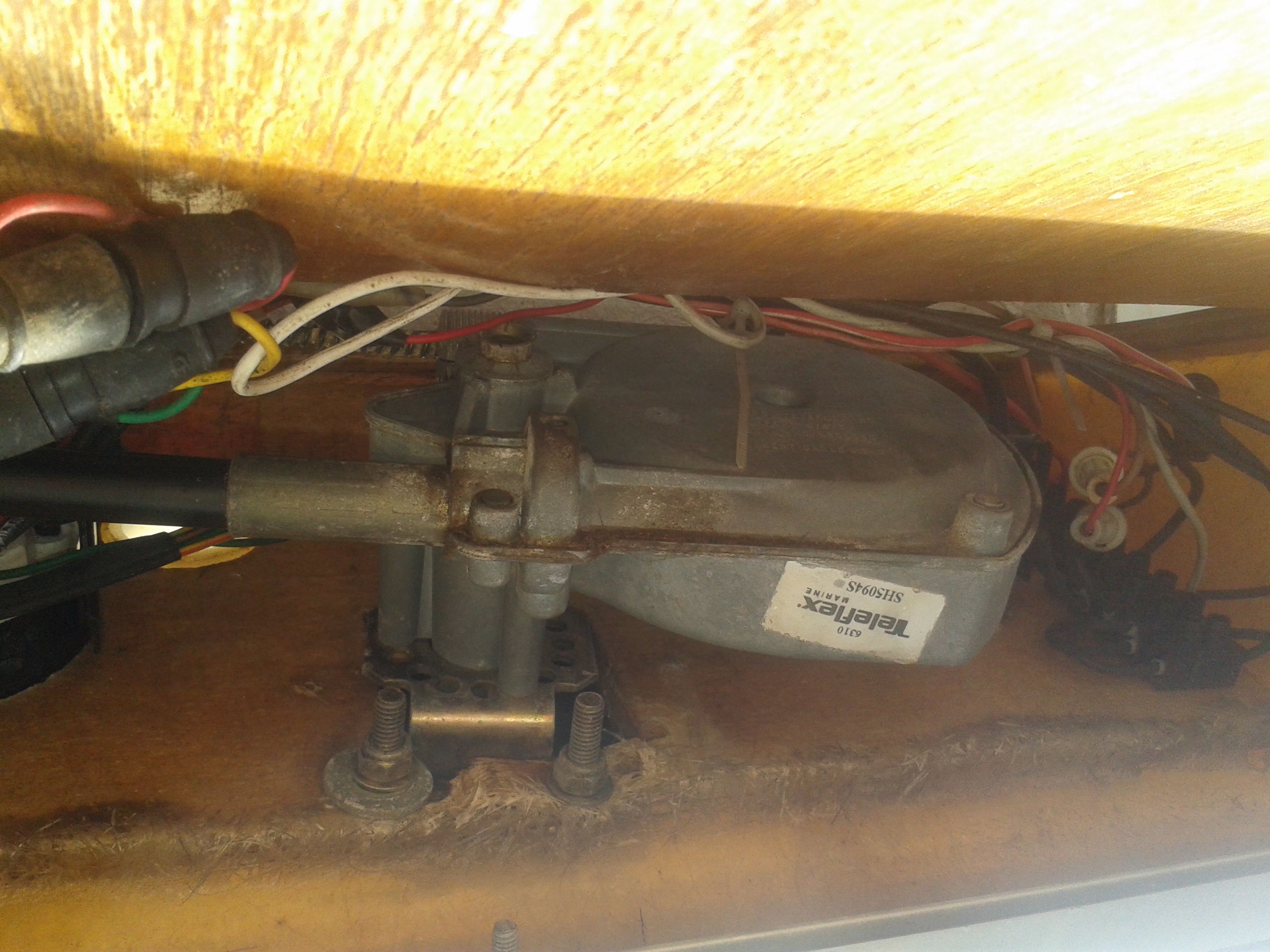

voilà une photo de la bête.
voilà une photo de la bête. Il se situerait à quel endroit l'emplacement ?

c'est le trou rond qui est
c'est le trou rond au bout de la fleche sur l'image de mon post

c'est très clair, un grand
c'est très clair, un grand merci. Je fais ça dqp.
grâce à vos infos, le
grâce à vos infos, le démontage du câble a pû se faire dans la sérénité, merci.
