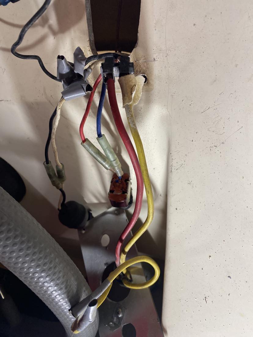

bonjour , j'ai acheté une yamaha f55 de 1983 , l'ancien proprio a sectionné et relié les fils du faisceau , j'aimerai savoir ou se branche le fil jaune vue sur le moteur ? et les couleurs du faisceau se branche ou ?? merci
Bonjour Evitez le F pour votre moteur couleurs des fils en partant de la poignée si celle ci est Yamaha Jaune +12 V après contact Noir masse Vert sender compte tour Rouge + 12V continu Salutations
Bonjour le F chez yamaha représente les versions 4T J oubliais le bleu va vers l'éclairage cadran
Sur votre image il est branché sur un fil rouge via un interrupteur normalement + continu je déconseille les dominos en marine (corrosion) je pense que l'éclairage des cadrans devrais se faire avec le + après contact (jaune) Salutations
