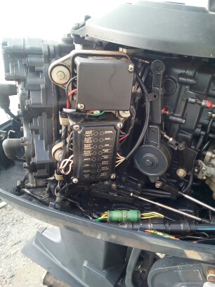

Mon moteur Yamaha 115 CV 2 temps à une panne aléatoire, je pense que cela vient du boîtier CDI d'allumage électronique. Pour sauver ma saison je cherche un boîtier CDI identique, ref moteur 6E5-L366494, ref CDI 6E5-85540. Si quelqu'un a ça sur un vieux 115 je suis preneur... Merci pour votre aide, la mer est belle en ce moment et ça fait mal de rester sur la plage... Louis 0644208818

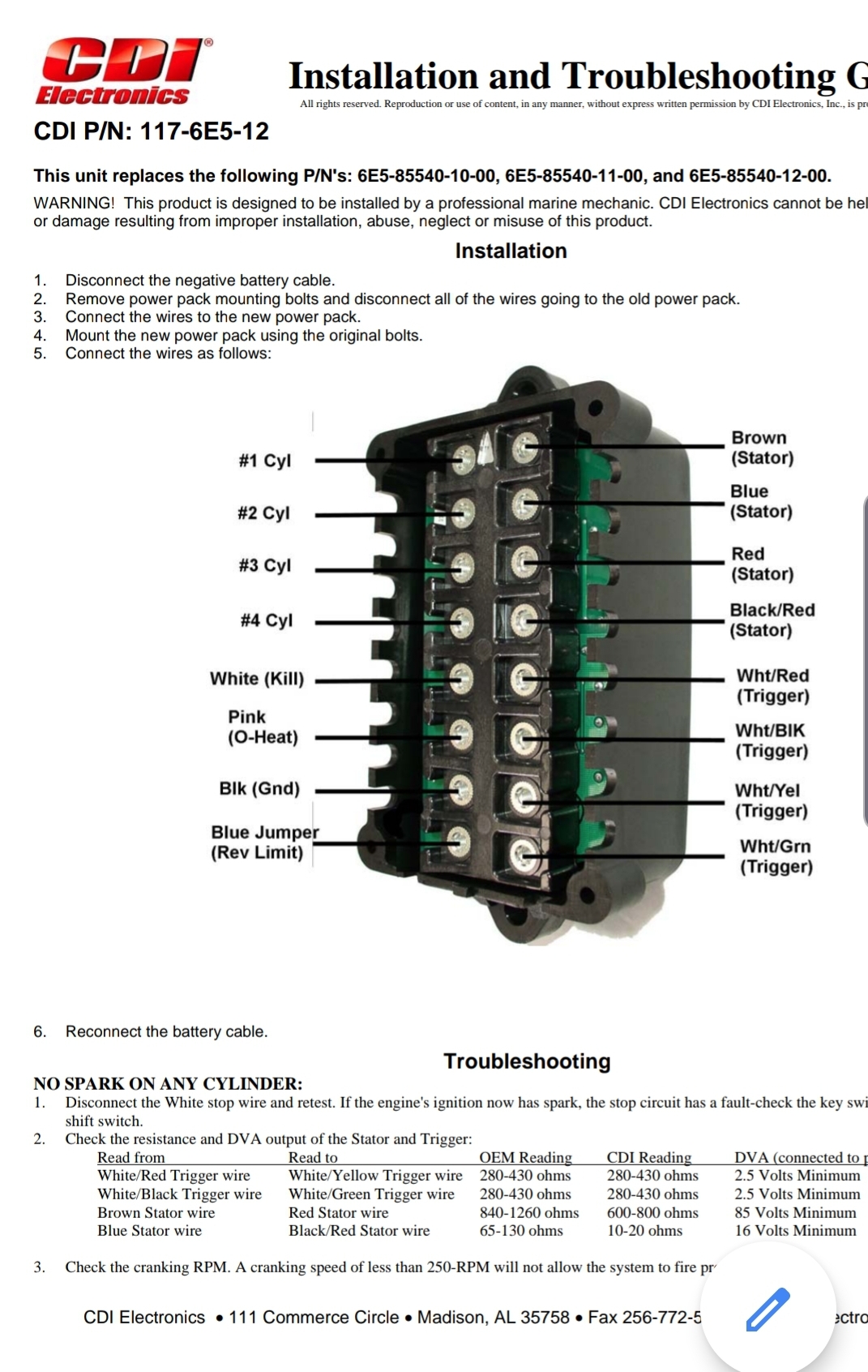

J'ai eu le pb il y a qqs année. J'ai commandé le boitier chez Donovan Marine en Floride. C'était dispo et 4 fois moins cher qu'en France. Je n'ai plus le bateau, donc je ne peux pas te dépanner. Bon courage. Fred alias Pataplouf

Regarde sur Ali E.... il y en a , le bon modéle ?
