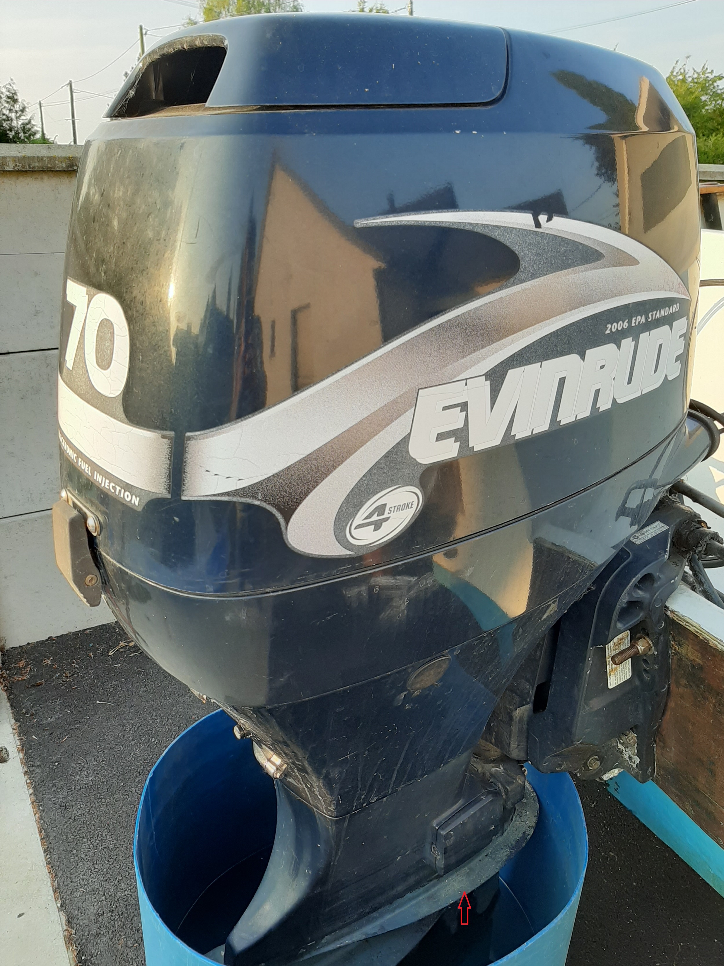

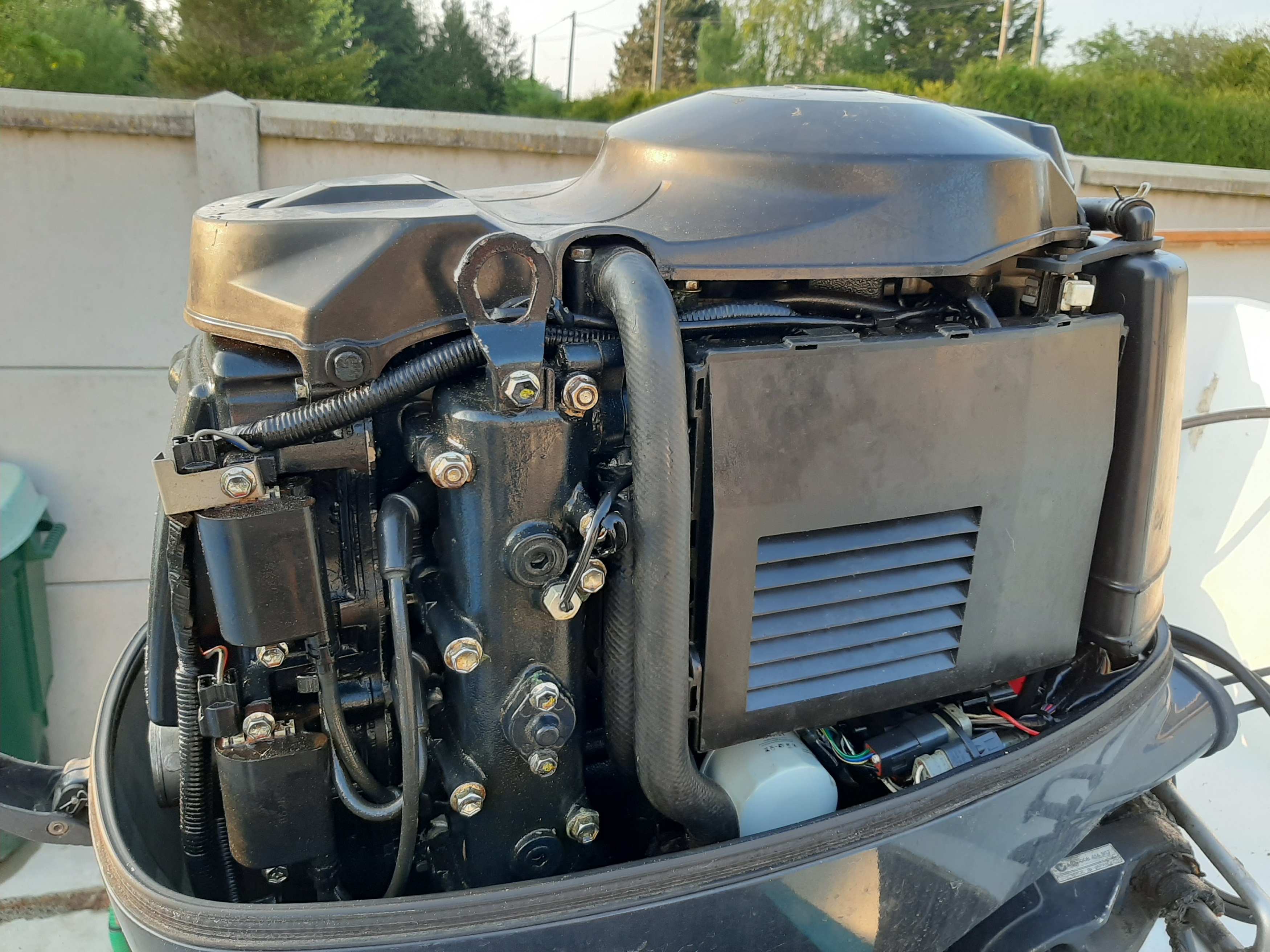

confirmation motorisation
ça commence bien !
Si si, evinrude 70 cv 4T de 2000, à priori à l'époque montés comme des Suzuki
cf photos
cf photos

Niveau d eau OK
Pour la photo
J etais en train de vider le fût
L eau est à ras bord du fût habituellement
Et le robinet d eau ouvert afin de rafraîchir l eau
L eau du fût est fraîche
