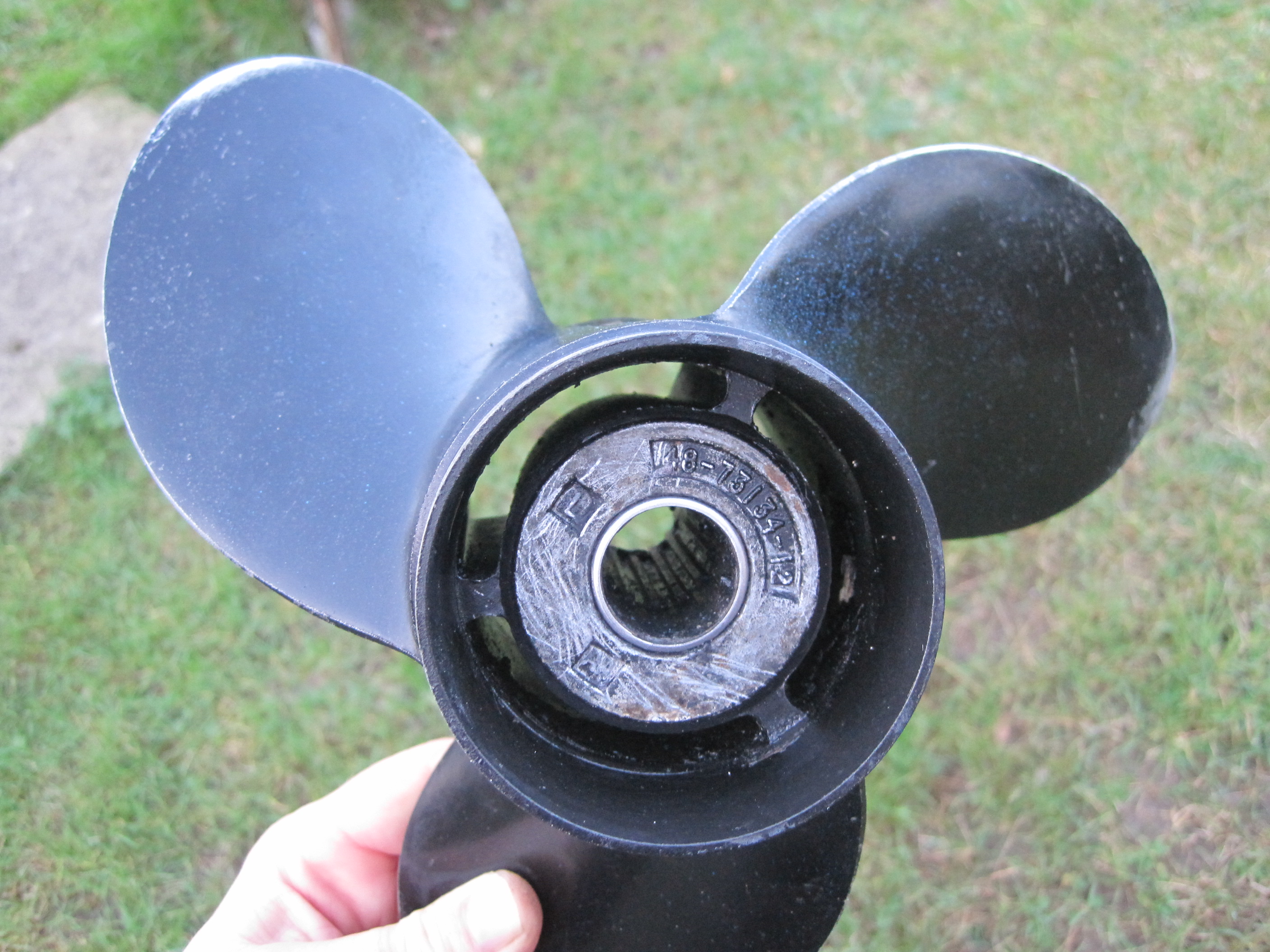

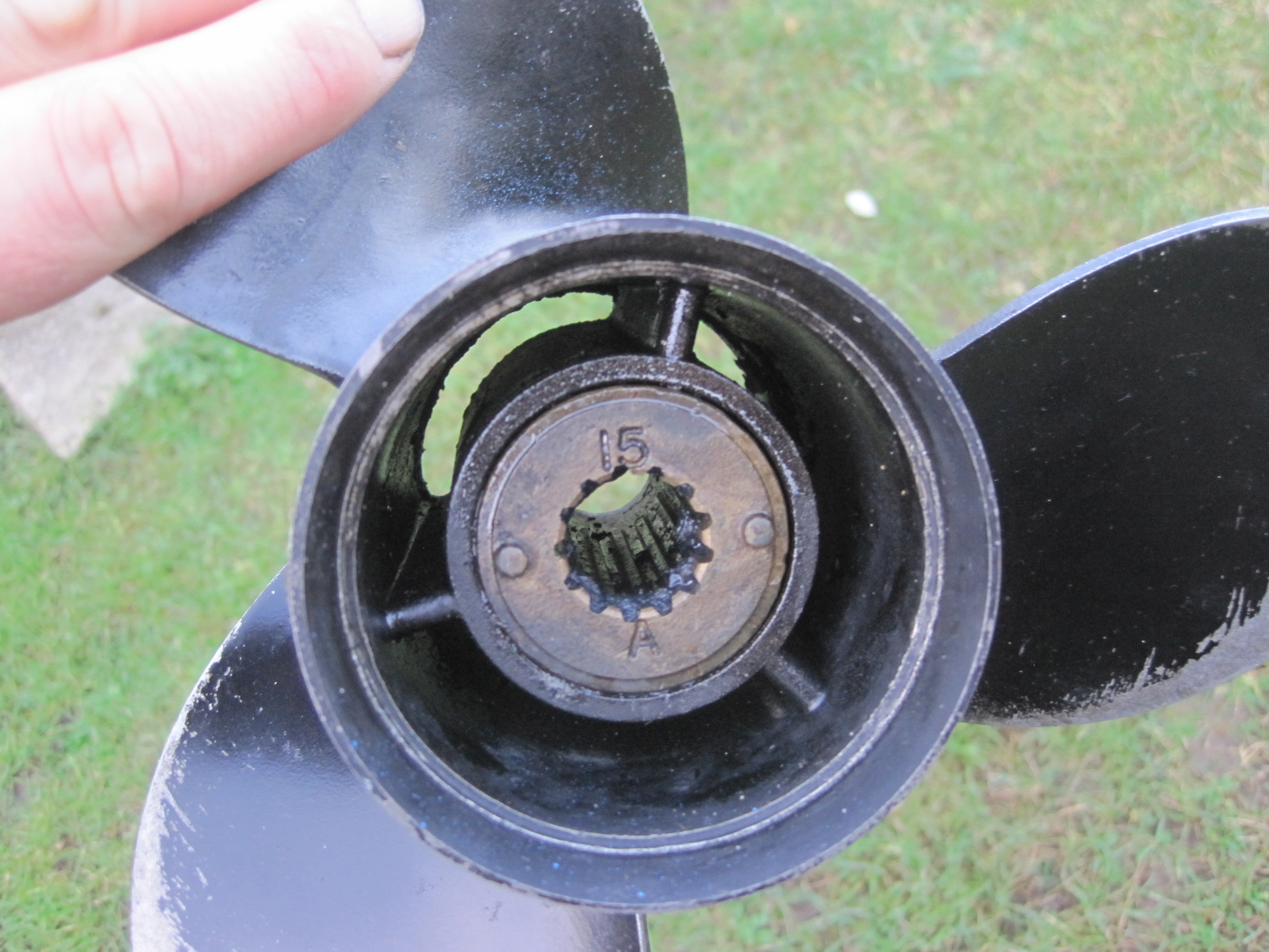

bonsoir tlm, j'ai demonter l
bonsoir tlm, j'ai demonter l'helice et je n'y voi rien d'anormal qu'en pensé vous?
et t'il normal que je n'ai quasiment pas forcer pour la desserrer? et faut t'il changer la rondel de securité au remontage?
apres s'il faut le mettre a l'eau bah j'ai pas vraiment le choix
Pas de chance la partie
Pas de chance la partie caoutchouc n'est pas visible ,mais sur un coté de l'hélice il y a une rondelle en métal que tu n'as pas enlevé ,tu devrais voir le caoutchouc derriere,
je ne pense pas que tu ais un moyeux flo torque démontable

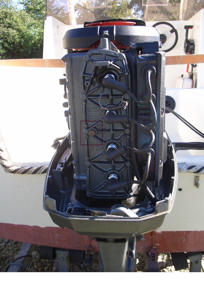

vis sur culasse moteur
Bonjour qu'elq'un pourrai t'il me dire a quoi la vis sert sur ce moteur, c'est un Mariner 40 cv magnuson, et ou se trouve le calostat sur ce type de moteur, merci d'avance
Matthieu59
- Messages : 12
- Inscription : lun. mai 26, 2014 4:18 pm
il n'y a pas de calorsta sur
il n'y a pas de calorsta sur le magnum 40 ;)
