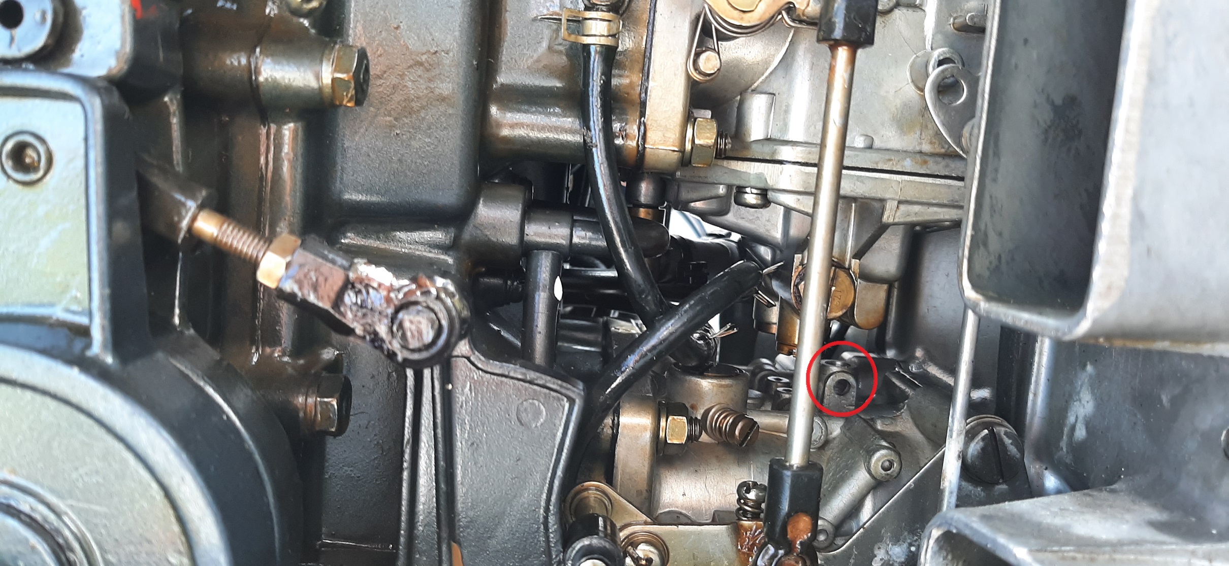

 Après mes déboirs avec le trim, je décide de faire démarrer le moteur, mais il ne démarre pas aprsè un dernier démarrage en Août. Je précise que le démareur tourne bien lui. Batterie neuve.
Mais le problème qui m'inqiuiète, est que quand je fais l'appel de l'essence avec la poir, je me suis apercu que l'essence sort par un orifice du carburateur du bas.
Je vous joitn une photo.
Problème de joint ? Si quelqu'un à déjà eu ce soucis ou une bonne idée avant de ma lancer dans le démontage complet je suis preneur.

    Bonjour sous ce lien vous trouverez la procédure de démontage
    et réglage pour votre moteur
