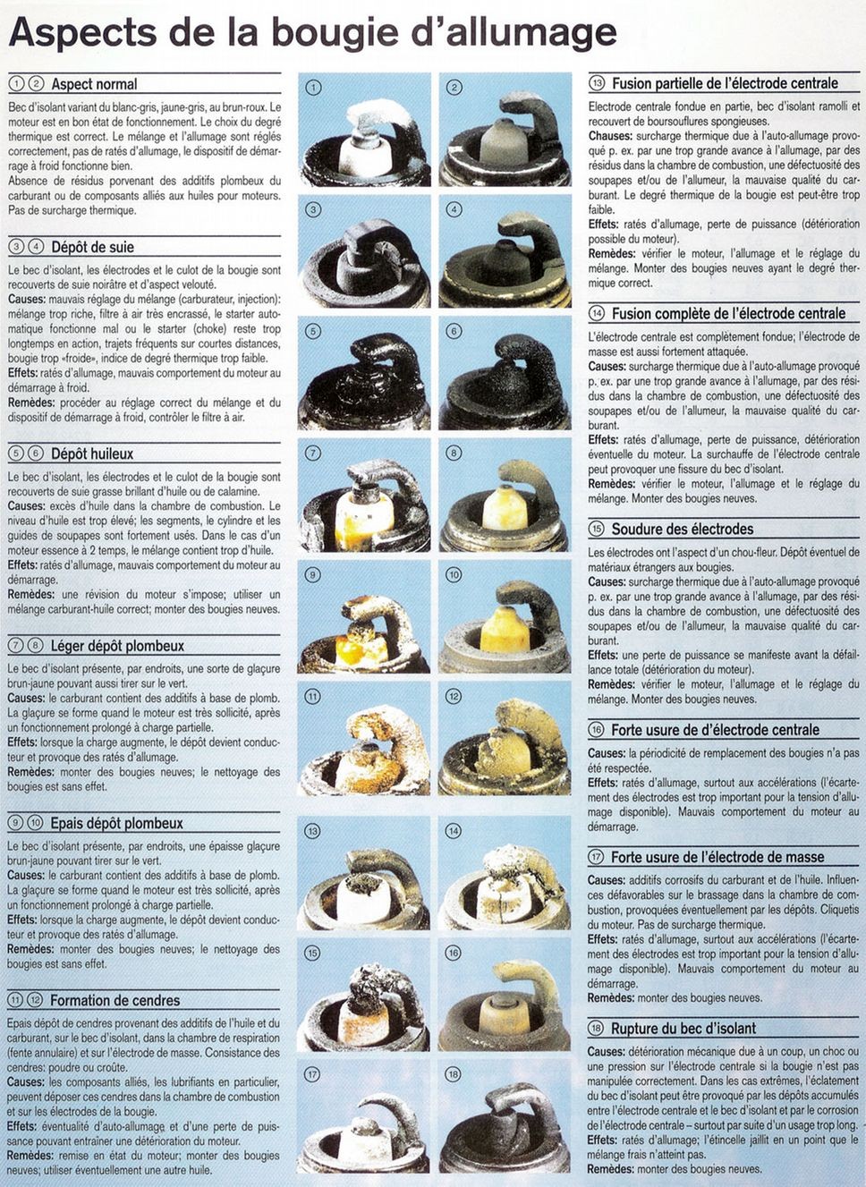

    Et côté essence  tout va bien ?  Les bougies sont dans quel état quand tu les demontes?

    Mais elles sont noires

    Je vais les changer les bougies week end prochain
    Mais admettons qu'elles soient comme l'état n°5 (un peu trop huileux), je les ai nettoyé et malgré ca très petite étincelle
