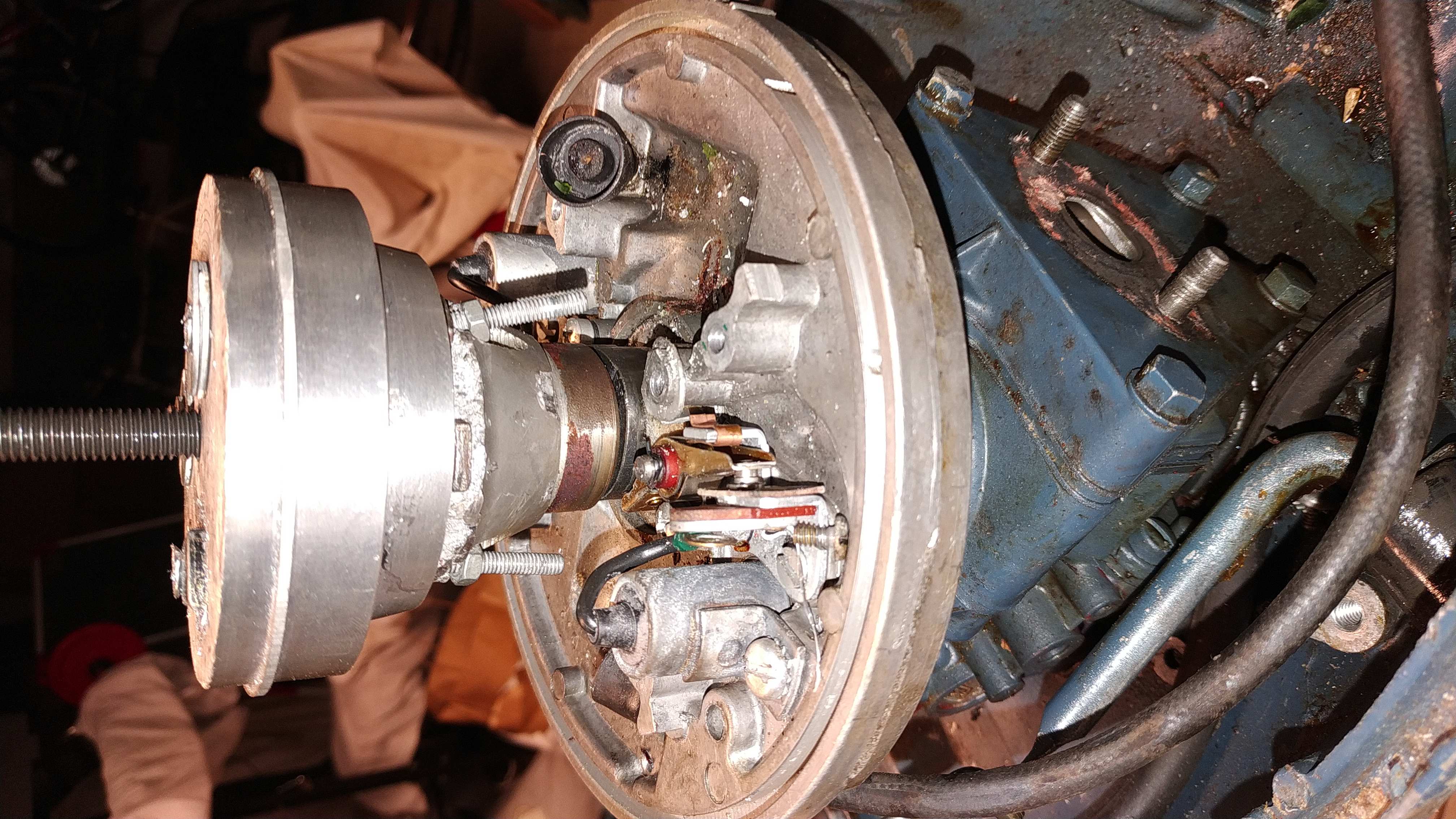

Je viens de récuperer un moteur evinrude 4cv 2t de 1975.
Le pb c'est que l'ancien propriétaire à cassé le volant moteur et avec mon arrache rien a faire je n'y arrive pas j'ai éssayé avec des petits boulons mais ils ont cassé.
Merci d'avance pour votre aide.

    demontez tout ce qui est démontable

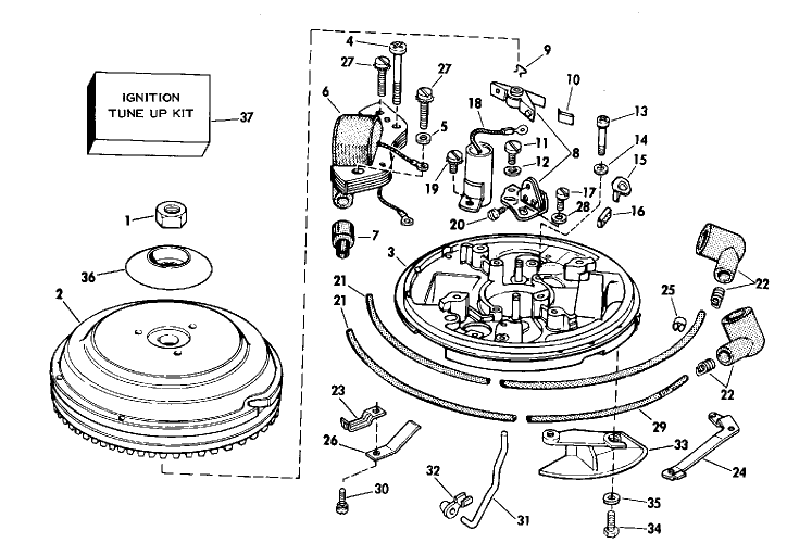

    regardez sur l'éclaté
    peut étre en partant du dessous délicatement
    auriez vous essayé en chauffant
    puis en injectant le célèbre produit en bombe jaune autour de l'axe
    attention il sagit de l'aluminium donc chauffez celui ci et pas l'axe

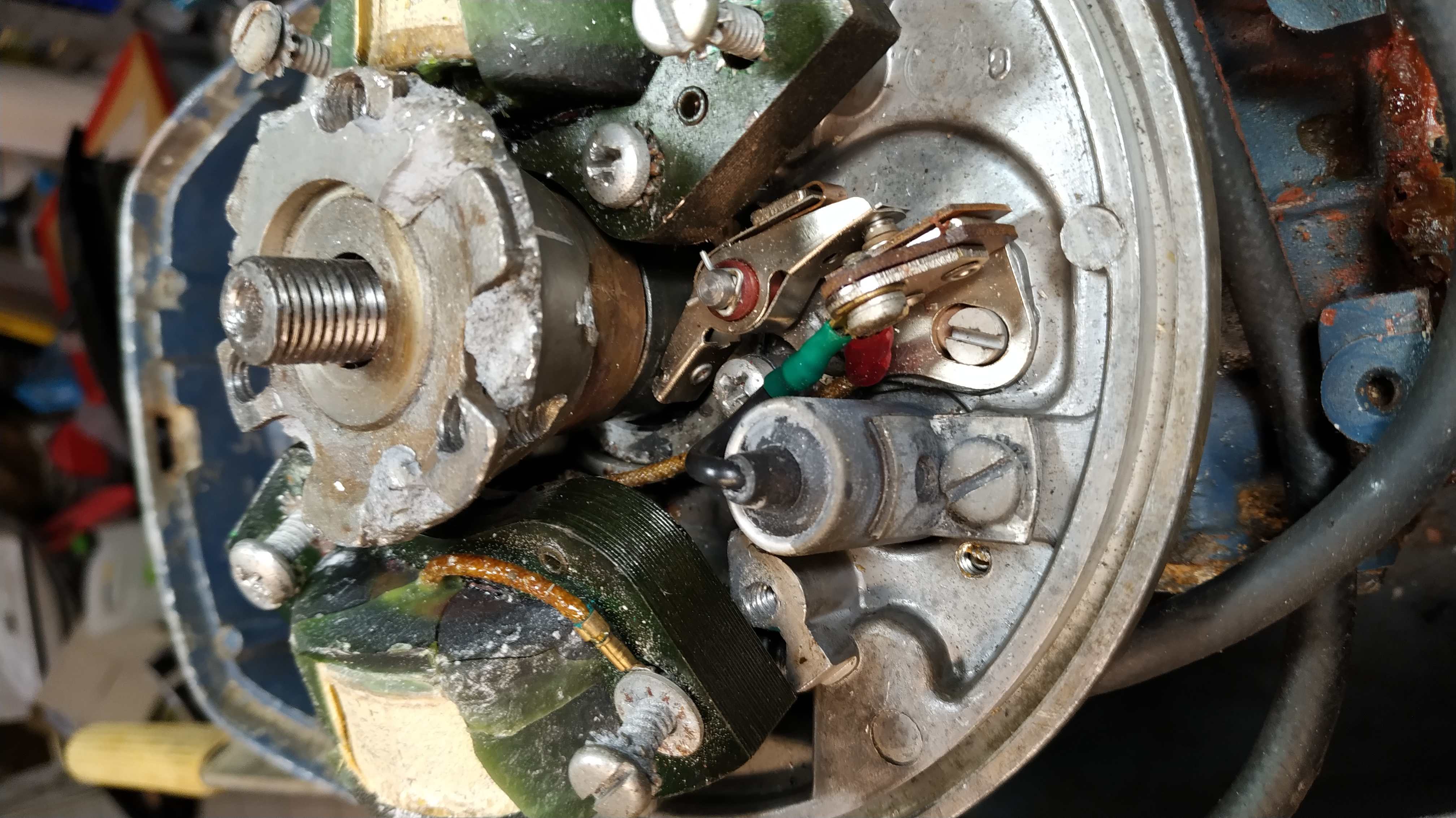

    attention d' aprés les photos le pas de vis commence à se détériorer à l'endroit ou vous placez l 'arrache
    il faudrat penser à faire un petit chanfrein avant remontage
    aprés si  ca ne vient pas il faudrait essayer avec un petit disque de  tronconneuse

    d'après ce que je peux voir sur les photos les 3 trous destinés à visser our faire passer les 3 vis de l'arrache-volant qu'il faut utiliser sont toujours là sur ce qu'il reste du volant.
    Avec l'arrache-volant à 3 trous oblonds + 3 vis de maintient au volant + la vis centrale d'extraction, le seul problème que je vois c'est celui du blocage de ce qu'il reste du volant, lorsqu'on va serrer la vis centrale d'extraction.
    Vu les photos, le vilo est très probablement voilé et devra être controlé.
