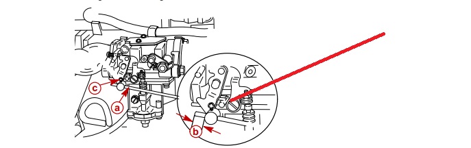

    Le 7 avril, 2019 - 16:14
    ci joint p d f avec les réglages et démontage du carburateur

    Le 7 avril, 2019 - 20:03
    merci pour ton croquis, helas vis de richesse non visible.. A priori il faut percer un cache laiton afin d 'y acceder.. tout ceci me parait bizarre....
    premiere page premier photo , juste au dessus de la vis de ralenti...???
    Le 8 avril, 2019 - 12:19
    c'est bien le carburateur quej'ai mis?
    il existe 2 models
    d'aprés la doc elle ne se régle pas
    je pense que la richesse se fait avec la vis avec le trait rouge
