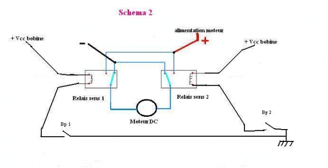

Bonjour a tous
j'ai un probleme de solemoide sur mon moteur suzuki df70 année 2000
il monte mais ne redescend plus
je recherche le schema electrique de la section trim
si un membre a cela , ça m'arangerais bien
Bien cordialement
DIDIER

    slt si t'on moteur monte et ne dessend pas regarde d'abort t'on niveau d'huit de trim car si s'est le soleinoide le trim ne marcherais pas et verifie le relais de trim a+

    tu dois avoir 2 relais de trim un pour la montée et un pour la descente
    inverse les pour voir

    Proleme resolu
    1 relais ptt  hs
    je me suis inspiré de ce schema pour  analyser la^panne du trim
     a+
