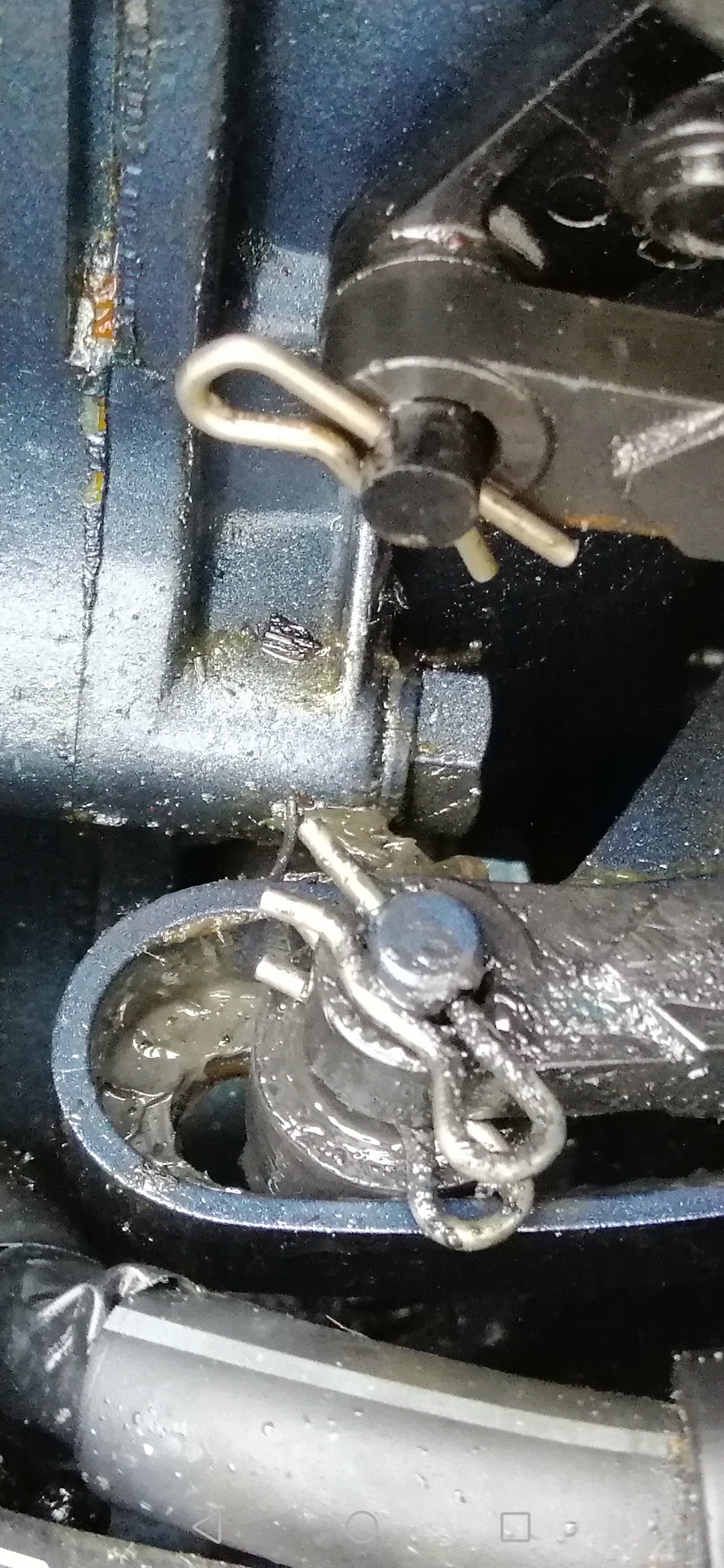

    J ai fais une photo car j ai constaté que la marche arrière n allait pas à fond est ce du a cela?

    Le 18 août, 2019 - 09:00
    Un réglage de la tige inverseur de marche est indispensable ,car à forcer pour passer la marche arriére vous allez  reussir à abimer le pignon de l'inverseur ..
    Si vous ne pouvez atteindre la tige et son réglage ,allez voir l'homme de l'art il  peut le faire .
