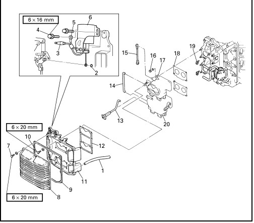

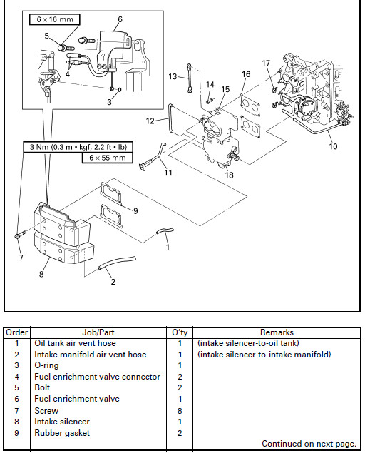

    Le 10 octobre, 2017 - 20:30
    je pense qu il faudrait vérifier si les papillons des carburateurs s ouvrent au maximum
    ci joint quelques images
