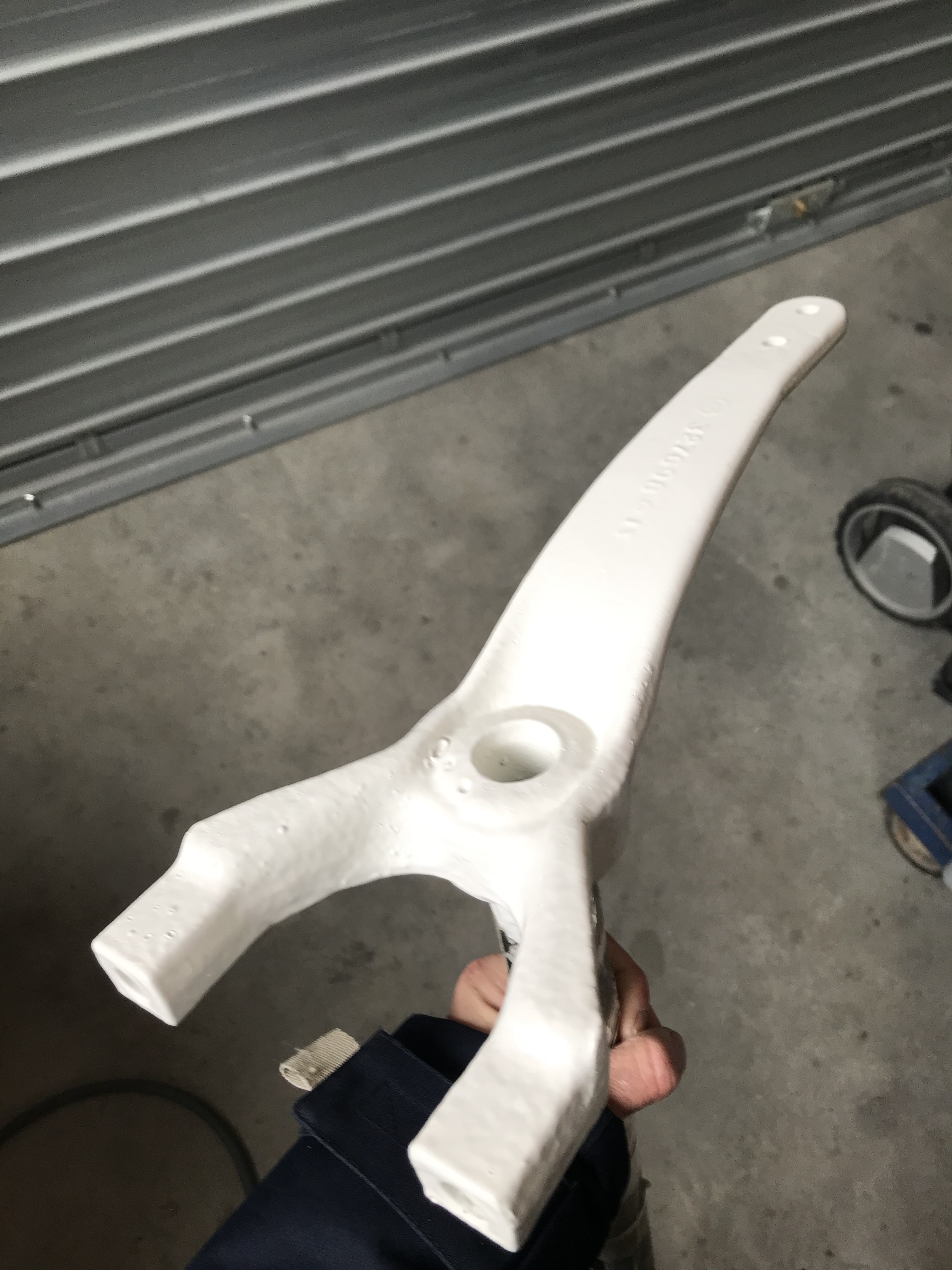

je viens vers vous parce que je suis perdu .je veux demander la piece rouillée qui est sur la photo mais le silent bloc qui est derriere tient cette piece mais comment la demonter si quelqu un a une idée ou la deja fait suis preneur merci

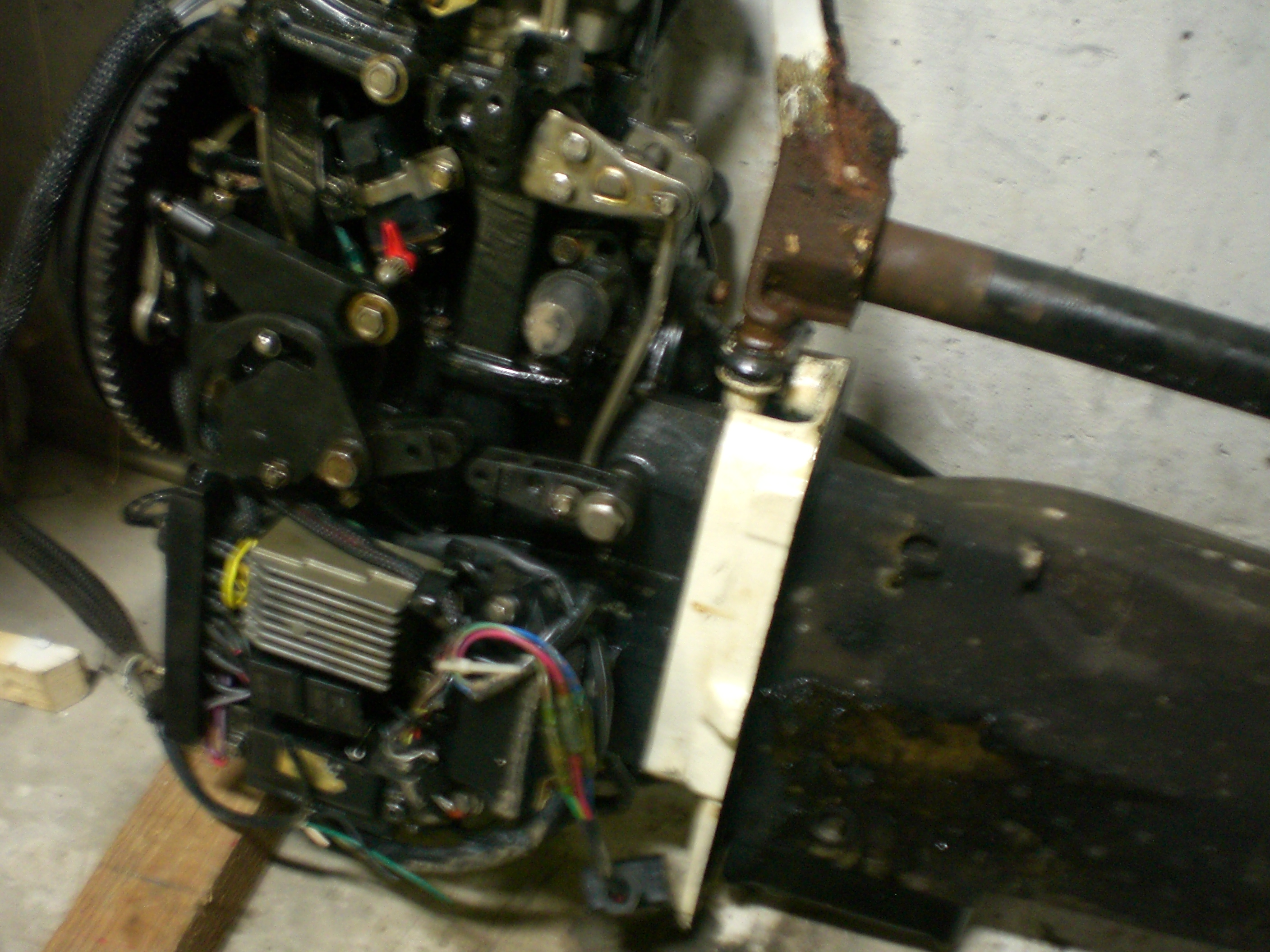

    merci pour votre reponse j ai demonté l echappement mais pas acces au silent bloc qui tient cette piece aucune vis apparente

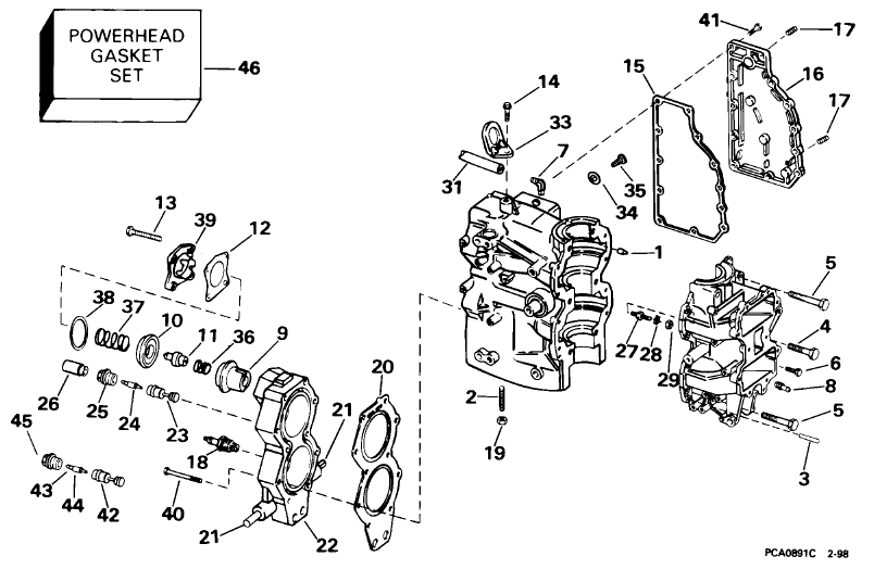

    mjacques dans la vue eclaté comment demonter la pieces 56 il n y a aucun boulon en dessous et dessus le bloc moteur se fixe on est quand meme pas obliger d ouvrir le moteur pour avoir acces aux silent blocs
    Le 27 novembre, 2021 - 15:13
    Je pense que ce sont les boulons Ref  90

    re bonjour oui c est les 90 mais pour enlever la piece 70  il faut je pense enlever le moteur qui est posé sur la piece 56

    La seule et unique manière pour démonter les vis qui retiennent le moteur au pivot de direction est la dépose de la tête morice.
    Les éclatés fournis par mjacques ne correspondent pas exactement à votre moteur, le votre est plus récent.
    Je vous conseille de faire sabler et de thermolaquer la queue du pivot de direction, il y en a pour une soixantaine d'euros. Les autres traitements à base de frametaux et autres produits miracles n'est que perte de temps et d'argent.
    Attention toutefois à ne pas peindre l'axe du pivot car il ne passera plus dans les bagues, protegez le bien avant de l'envoyer au sablage.
    Ci joint les photos d'un pivot de direction d'un Johnson 90 cv de 1986, avant puis sablé et thermolaqué.
    Le 28 novembre, 2021 - 10:27
    d ou l avantage de préciser l'année ou n° série
    ci joint nouvelles images

    bonjour sur la video de mjacques c est un ancien moteur on demonde l echappement et la tete motrice se demonte par contre sur mon moteur on demonte les vis de l echappement il y a encore une piece de l echappement et il y a aucune vis dessous et n y dessus  je pense qu il faut enlever les carbus et je sais pas quoi ci jpoint photos pas evident a voir merci
