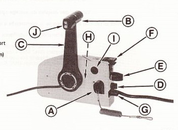

    je me suis rappelé que sur mon 2t il fallait accélerer au 3/4 pour démarrer peut etre une piste
    quel est votre poignée peut etre le model ci dessous il posséde sur le dessus une petite poignée (référence F) qui se manipule moteur froid et à mettre au maxi et poignée au point mort l utilisation du stater est à vérifier également lors de l appuis sur la clef
