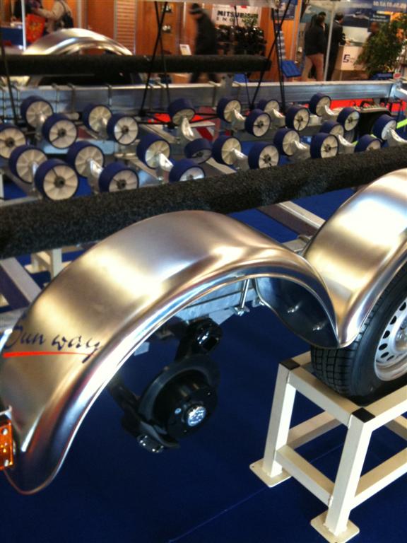

J'ai discuté avec le directeur commercial de cette marque (sun way), ils ont fait du bon boulot !
Déjà, ils ont compris que tenter d'homologuer une remorque avec freinage électrique ou hydraulique c'était vain, du coup ils ont gardé le système de câbles (en inox) avec mécanisme externe et ressorts inox, ce qui permet un bon rinçage.
Les roulements sont garantis étanches à l'immersion, les garde boues sont en inox 304, les feux sont sur un support pivotant qui reste en place, ils en ont mis un en fonctionnement en immersion, c'est bluffant !
Je ne vois pour le moment qu'une seul petite réserve à formuler, les câbles sont en inox mais les gaines sont encore standard !!!!! C'est là le problème qu'ils sont en train de solutionner.
La galva a l'air aussi très sérieuse !
A voir la différence de coût mais il y a bien un réel progrès à mon avis dans le monde de la remorque. (Il suffit par exemple de placer un graisseur sur la gaine pour y injecter de l'huile en préventif.)
Georges n'osait plus y croire ! Reprends espoir, c'est du bon taf qu'ils ont fait là !

Voici quelques photos. Pour les roulements c'est écrit dessus "waterproof" et pour les essieux non freinés on voit le niveau d'huile à travers le cabochon transparent, c'est tip top !
Benoît je suis arrivé trop tard pour te voir, tu avais marqué que tu quittais vers 12H. J'y serai de nouveau vendredi et je passerai te saluer.
